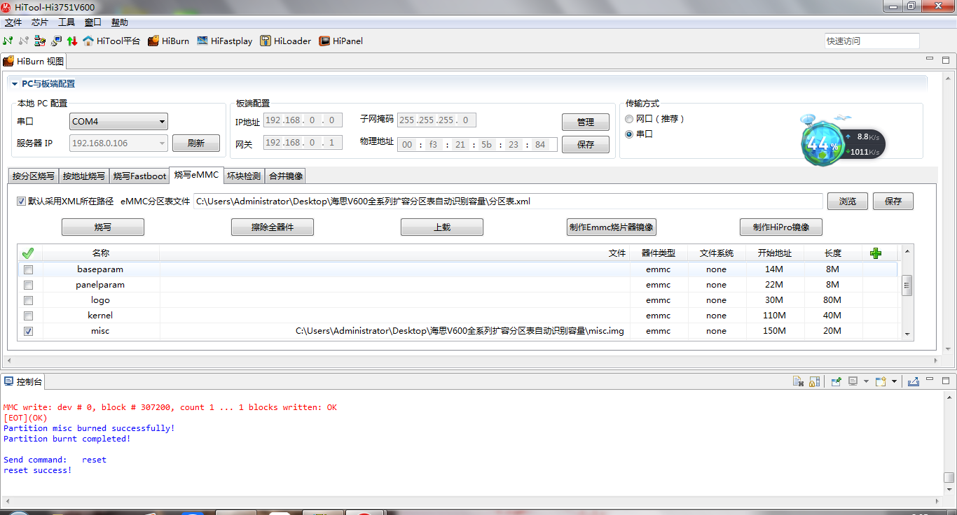

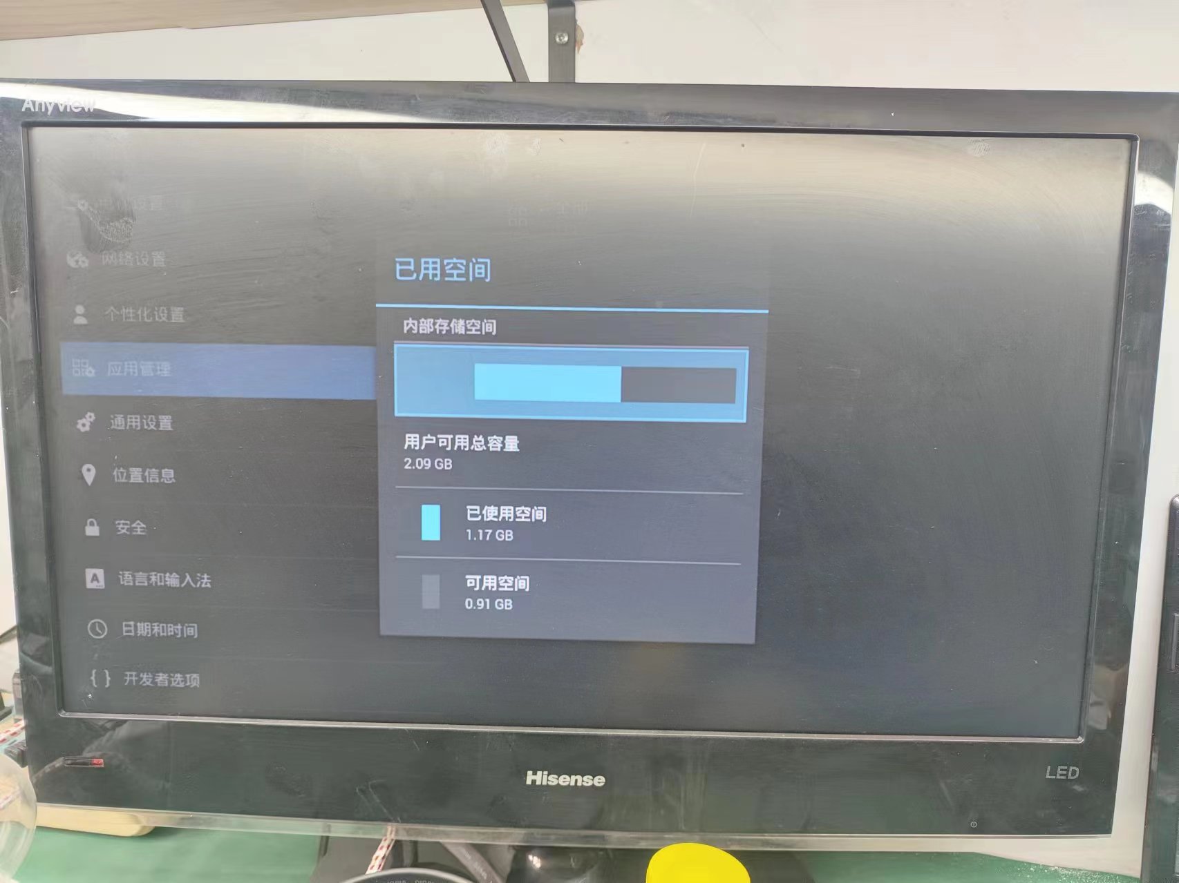

 楼主| 发表于 2024-3-27 08:25:23 | 显示全部楼层
今早上试了下,只烧写mise,容量没变化

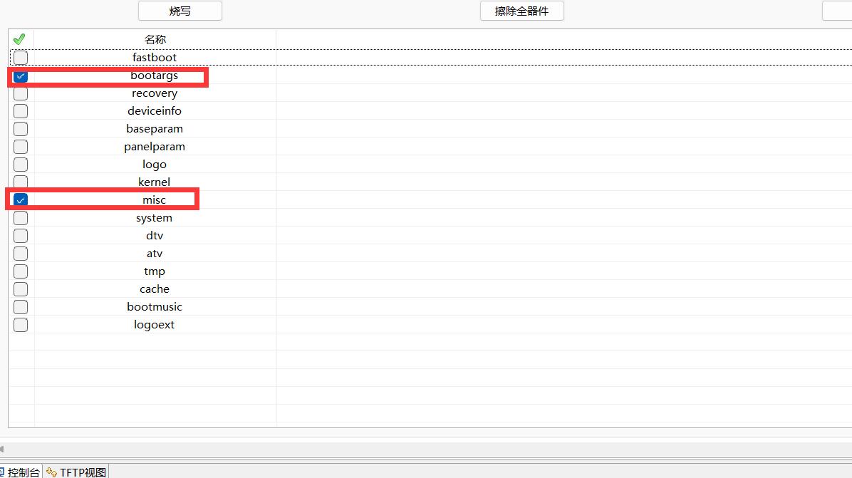

发表于 2024-3-28 12:13:12 | 显示全部楼层
只写入这两个试试

 楼主| 发表于 2024-3-28 14:09:41 | 显示全部楼层
写入bootargs , misc后就蓝灯亮不开机了  把EMMC吹下来用809H重新刷入数据后就好了。已经验证3次了

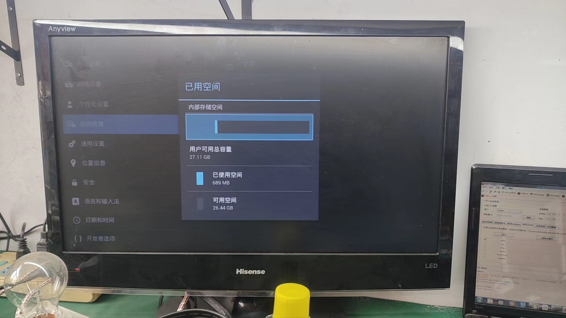

 楼主| 发表于 2024-3-29 13:27:08 | 显示全部楼层
微信图片_20240329135041.jpg 完美解决
