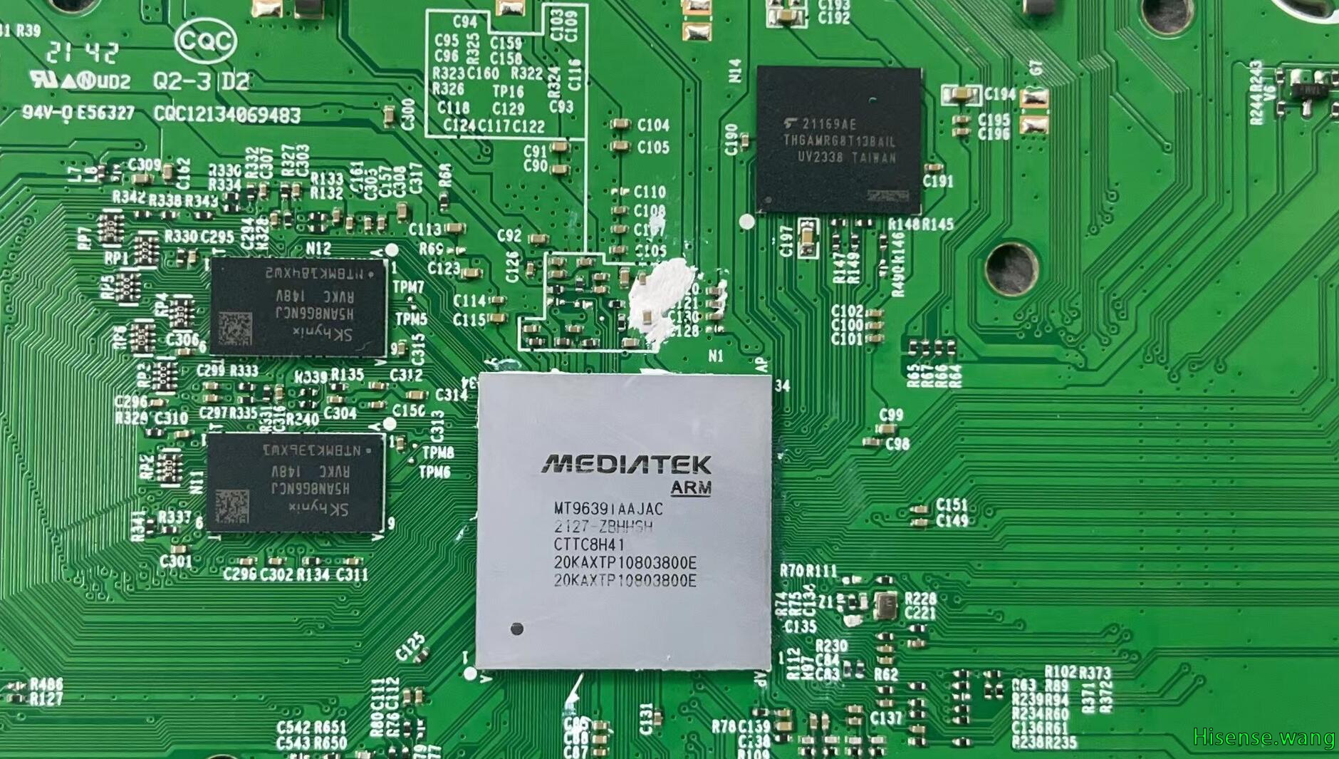

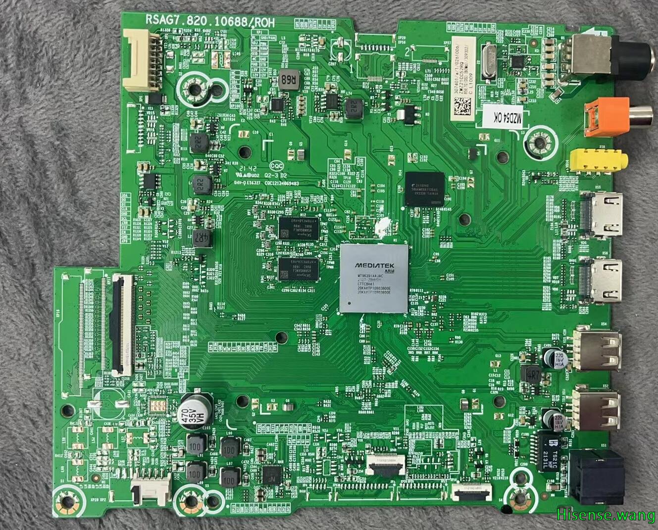

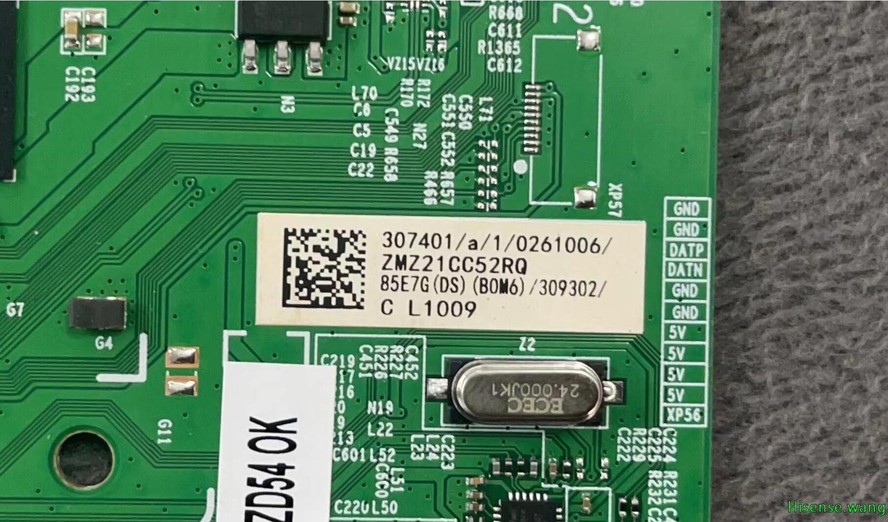

RSAG7.820.10688 MT96391AAJAC 85E7G(BOM6) EMMCV5.1 32G 电压1.8V
发表于 2023-7-1 23:12:48 | 显示全部楼层 |阅读模式
此款机芯是RPMB加密EMMC必须用全新的,拆机的不行
