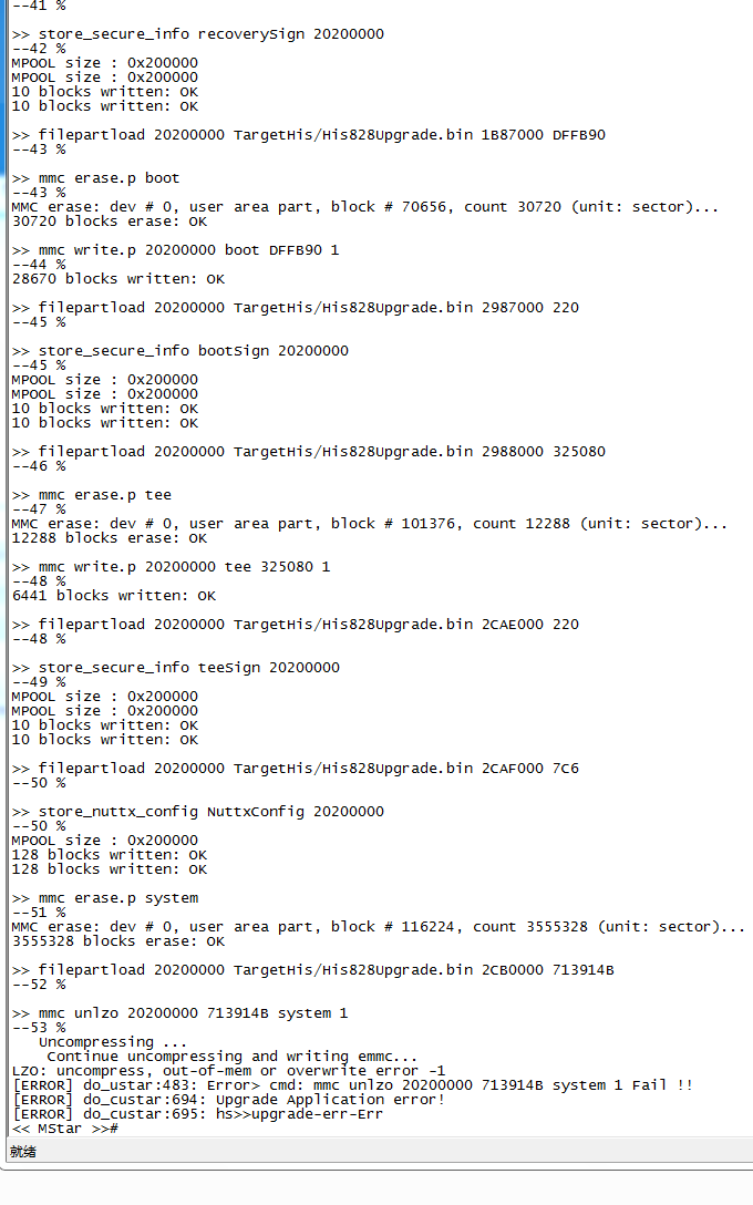

发表于 2024-6-1 12:24:04 | 显示全部楼层 |阅读模式
55MU8600UC  16G数据升级到53%出错,怎么解决,又升级了厂家系统可以开机,厂家系统是LED55MU8600UC_V0000.00.01A.H0803
183
183
 楼主| 发表于 2024-6-1 12:52:42 | 显示全部楼层
重新刷了一下
BOM:1
编号:LED55MU8600UC(0000)_C013
方案:MSD828
版本号:E55.V0000.MU8600.UC.00.01A.I0510
这个版本,开机后,把下载的扩容软件重新解压后,U盘格式化,重新刷进去了。已解决。
