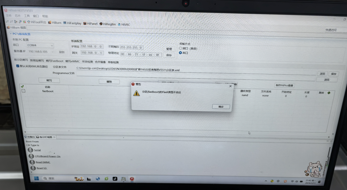

买LED65N3000U的扩容数据后写入分区文件显示分区(fastb00t)的FALSH类型不合法,请老师指导如何操作

谢谢,老师再请教一下,将原来的数据读出来写入新的16GEMMC上,东芝16G,也能正常强制升级,就是出现开机卡在开机画面上,是芯片质量差么
