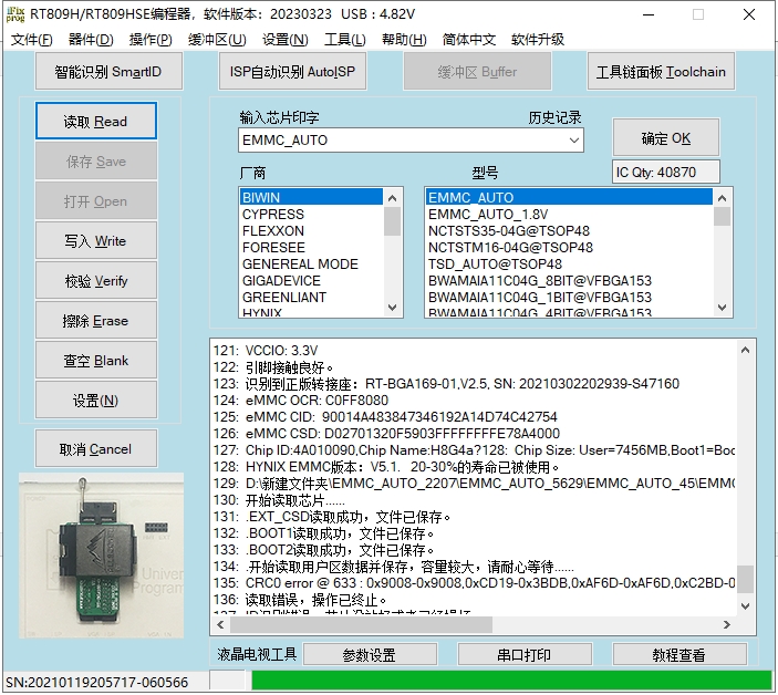

需要LED55MU8600UC(1000)BOM3 8G 原机809备份,开机卡logo,读取BOOT1,2是正常的,数据区出错,换新写BOOT1,2不能开机了
60
60
 楼主| 发表于 2023-9-10 16:38:32 | 显示全部楼层

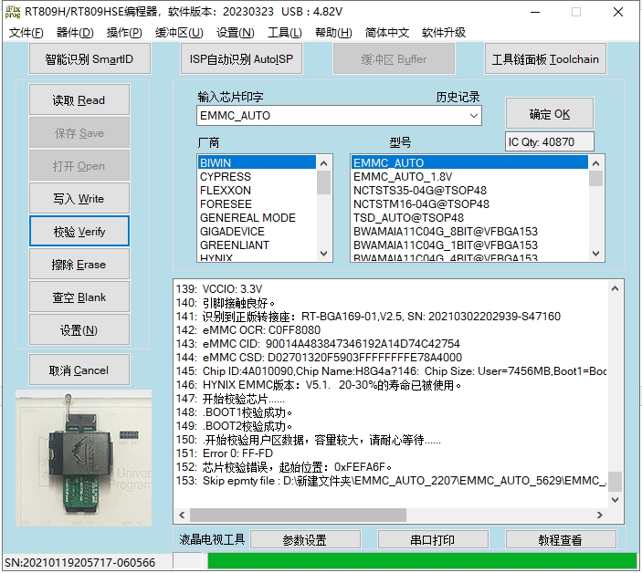

原EMMC能读百分之几到百分之百不等,随机的,校验不过,起始错误

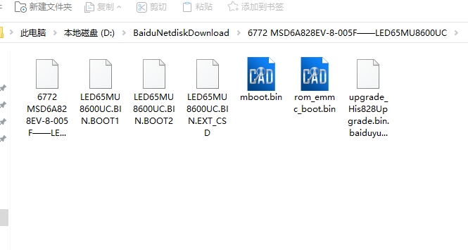

请教管理员,好几个文件,写哪个?  详情 回复 发表于 2023-9-14 17:20

 楼主| 发表于 2023-9-14 17:20:00 | 显示全部楼层
emmc 发表于 2023-9-10 22:37
https://www.emmc.wang/thread-23-1-1.html引导备份用这个,写入后再刷回主程序
请教管理员,好几个文件,写哪个?只能选择蓝标的两个,其它的写不成功,我只需要写引导就行了
809编程器写入备份 随便选择一个都可以  详情 回复 发表于 2023-9-15 18:47
发表于 2023-9-15 18:47:52 | 显示全部楼层
